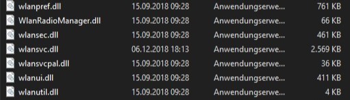

Hallo, ich habe das Problem, dass es seit dem Update auf die Version 1809 alle paar Sekunden zu Ping Spikes kommt.
Windows Home 64
Wichtig!
Das hält solange an, bis ich den WlanSVC-Dienst restarte (Stop/Start). Danach sind die Spikes nicht mehr vorhanden!
– alle möglichen Treiber (Windows, Realtek) wurden ohne Verbesserung getestet
– die Wlansvc.dll wurde wohl nach dem Update 1809 noch einmal geändert, auch auf der neuesten ISO hat die Datei ein neueres Datum
– die Spikes treten bereits auf dem Weg zum Router auf, 2 verschiedene Netzwerke wurden getestet (IPv6, IPv4)
– bei direkter Kabelverbindung zum Router gibt es die Spikes natürlich nicht
– (schalte ich autoconfig ab, treten die Spikes auch nicht auf, ist aber auch keine dauerhafte Lösung)
Wer hat noch das Problem und hat bereits eine Lösung gefunden?
